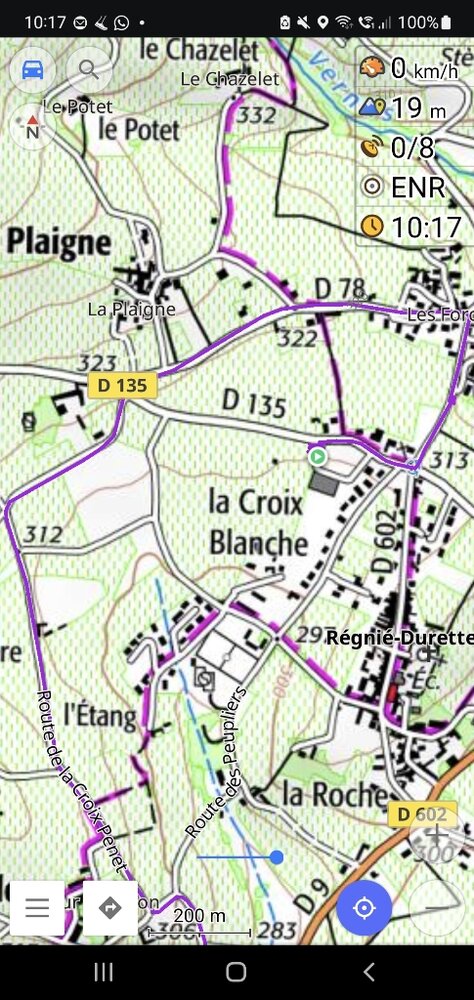

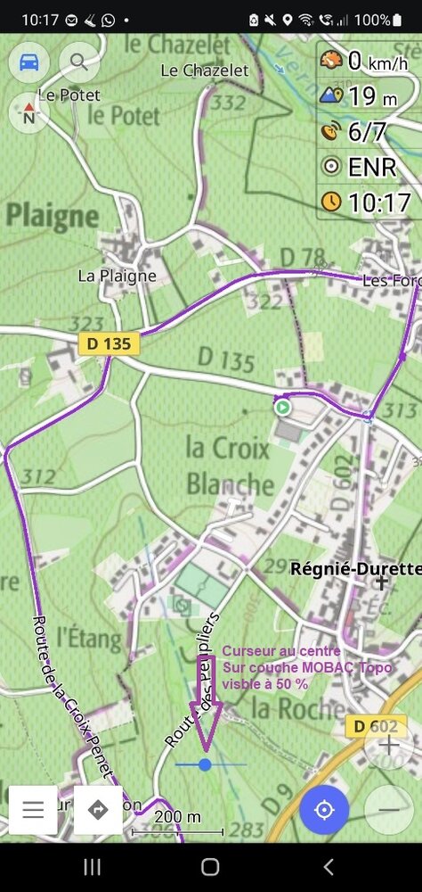

Bonjour à tous
Dans l'objectif de disposer d'une cartographie de raid sur l'écran du Grenadier, réalisation d'une carte en vue Google Earth de la région de Régnier Durette dans le Beaujolais (à l'aide de MOBAC) pour exploitation sur un téléphone portable sous le logiciel Osmand+.
Pour la mémoire, il suffit ensuite de connecter le téléphone par câble USB C par Android Auto pour disposer des fonctionnalités Osmand sur l'écran du Grenadier.
Osmand permet la visualisation desur-couches sur les cartes différemment standard.
Selon le besoin, il est donc possible de disposer sur l'écran du Grenadier (par l'intermédaire d'un téléphone Andoid équipé Osmand+ et connecté par Android Auto) de cartes Osmand spécifiquement standard, de cartes Topo (identiques aux cartes IGN 1/ 25000) ou de cartes en vision type Google Earth en mettant en évidence le pourcentage de recouvrement des couches (0% pour la carte Osmand vectorielle, 100 % pour la carte Topo ou la vue Google Earth). Avec bien sûr l'ensemble des fonctionnalités Osmand, opérationnelles (suivi de traces, routage, points d'intérêt, position des stations essence, des parkings, des hôtels, des restaurants, etc.
Pas tout à fait magique, mais presque...
