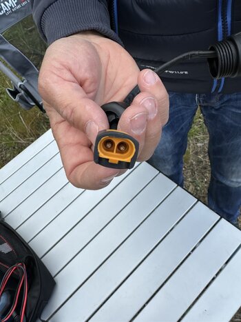

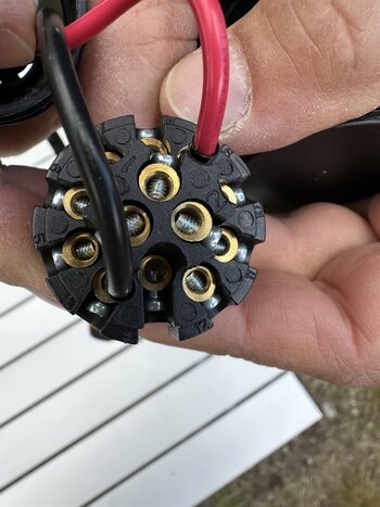

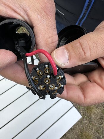

Hallo GW300D,
ich habe seit 3/2024 einen Trailmaster mit Doppelbatteriesystem und benutze das Bosch C80-Li Ladegerät.
Alle Ladeformen incl. der Unterhaltungsladung erledige ich über die Anhängersteckdose.
Kaufe Dir für Deine Steckdose den passenden Stecker und nimm vom Ladegerät den Stecker mit den beiden
Lötaugen und schneide diese ab. Dann die Kabel abisolieren und verzinnen. Dann im Stecker auf permanent Plus und
Minus verschrauben. Stecker einstecken, Ladegerät an die Abschleppöse hängen. Und das wars.
Viel Erfolg. Die Überwachung der Batterien mache ich mit 2 INTACT BATTERIY GUARDs mit den Smartphone über
Bluetooth. Fragen jederzeit gerne. Grüße Ulf

Coole Idee!
Sehe ich das richtig, Dauermasse auf 0 und Dauerplus ist auf 9? Und der Grenadier deaktiviert das nicht nach einer gewissen Zeit?
Bislang stecke ich über einen Ctek Stecker direkt an der Batterie an, da muss ich aber immer das Kabel durch die Türe führen, was Kabel und Türdichtung quetscht…was ich eigentlich nicht mag.

Konnte das nun selber klären, also genauer gesagt war meine Ineos Werkstatt so freundlich, dass beim Winter BBQ am Freitag abend nebenbei rauszusuchen (danke an Dennis in Bamberg!):
Beim Grenadier hängt Dauerplus an PIN9, geht am AHL Steuergerät vorbei (wichtig für den Ruhemodus) direkt zur Batterie, ist aber dazwischen mit 25A abgesichert. Masse an PIN 13.
Werde mir jetzt einen CTEK auf AHL Stecker Adapter basteln und zukünftig da anschließen.
