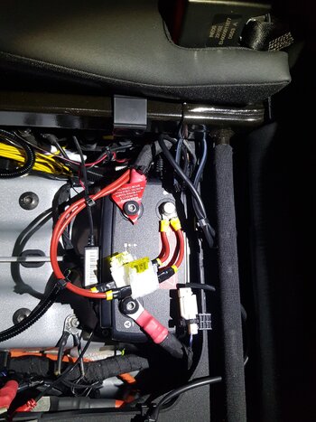

@emax: woher weißt Du, dass es sich bei dem "ungelabelten CTEK " nicht um ein CTEK handelt?
1. Frage mal bei CTek nach den Spezifikationen der Ausgänge des ungelabelten Gerätes.
2. Berichte hier über die Antwort.
Alles, was ich bisher nachvollziehen konnte, funktioniert genau wie von CTEK beschrieben ...

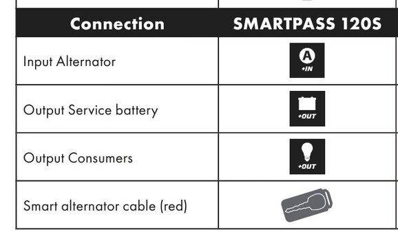

Der "LOAD" Ausgang auch?
Upvote 0
@emax : Mein ungelabeltes "CTEK" hat keinen "Load"-Ausgang. Falls Du den "Consumer output" meinst: den habe ich seit letzter Woche angeschlossen und er funktioniert bislang. Abschaltspannung habe ich noch nicht erreicht.
Ich muss sagen, dass ich Deine Anspielungen nicht verstehe. Vielleicht könntest Du diese bitte erläutern.

@Quartermaster, das hat mit Anspielungen nichts zu tun, ich meine das genau so, wie ich es schreibe.
Mir ist, das muss ich zugeben, von eimen "Consumer Output" nichts bekannt, in den (meinen) Handbüchern taucht dieser nicht auf. Denn nach dem (mir bis heute nicht mitgeteilten) "stillen" Umbau meines Grenadiers (man hat das CTek entfernt und das Noname Ding eingebaut), habe ich keinerlei Update zu meinen Untgerlagen erhalten: Der dort (im CTek-Handbuch) benannte Load Output existiert nicht mehr. Wenn der Consumer Output nun der Ersatz für den Load-Ausgang sein soll, dann ist das ein in meinen Unterlagen von seiten INEOS bislang undokumentiertes Feature. Es hat mir auch keiner erklärt, warum der Umbau gemacht und das Teil getauscht wurde. Und auch nicht, wie ein "Consumer Output" angeschlossen und verwendet werden sollte.
Das ist meine Ausgangssituation, und darauf beziehe ich mich in der Annahme, dass das auch bei den aktuell gebauten Grenadieren so ist: Kein Load Ausgang mehr.
Nun hatte ich aber zuvor schon geschrieben, dass ich für jede quellenmäßig belegte Aussage dankbar bin, mit der ich meinen Wissensstand aktualisieren kann. Wenn Du dazu (zum Beispiel in Form eines INEOS-Handbuches) etwas beitragen kannst, dann bitte ich darum.
Ansonsten zweifle ich Deine Erfahrungen ja nicht an, nur sehe ich nicht, warum Du meinst, das sei ein CTek-Gerät. Denn die Firma wollte dazu nach Anfrage keine Stellung nehmen und nimmt den Standpunkt ein, das sei kein Gerät von Ihnen. Sollte es mittlerweile andere Aussagen geben, interessierten die mich natürlich, und ebenso, wer die von wem bei CTek bekommen hat.
Für mich bleibt bis dahin die Frage, was Dich glauben macht, dass CTek das gebaut hat.

Gründe, die dafür sprechen sind:
- gleiches, vermutlich geschmacksmustergeschütztes, Gehäusedesign
- gleiche Anordnung und Funktionalität der Anschlüsse und Leuchten (soweit ich das getestet habe)
- consumer output wurde stillgelegt (warum, wenn es gar kein CTEK ist ?) Ich habe ihn reaktiviert und er funktioniert
Für mich Entweder CTEK oder eine 1:1-Kopie, von der ich nicht glaube, dass INEOS sowas verbauen würde
Gründe, die dagegen sprechen:
- Es steht nicht CTEK drauf
...... oder vielleicht doch? Bilder folgen vom Handy ;)
Upvote 0

Es sei nochmal klar gesagt: INEOS möchte nicht mehr, dass der "consumer output" benutzt wird, warum auch immer. Es ist also mein persönliches Risiko, es dennoch zu tun.
Der "consumer output" heißt übrigens richtigerweise "Output consumers"
