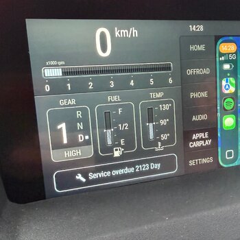

Local Area Thread Wartung seit 1979 Tagen überfällig (Zeitreise?)
Bin gespannt ob wir alle gebeten werden zum Händler zu fahren 🙄

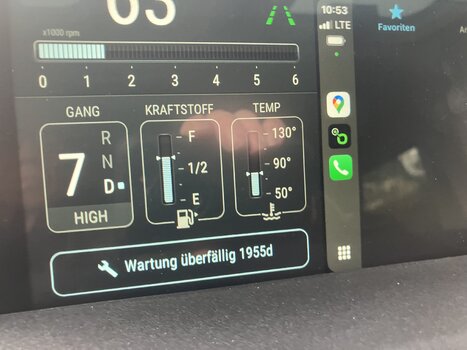

Ich kann nur lächerliche 1955 Tage bieten…

Die Ineos-Partnerwerkstätten dürfen nun die korrekten Intervall-Daten von Hand per Tester korrigieren. Da der "Rechenfehler" entschlüsselt ist, kann jeder Service-Partner die Anpassung durchführen. Es muss nicht derjenige sein, der den letzten Service durchgeführt hat.

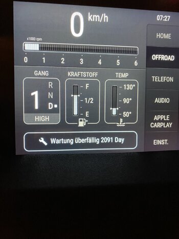

Hallo mein Schrottkarre hatte mal 6 Wochen keine Probleme . Seit Dezember wo bei uns fast jeden Tag Salz gestreut wird, habe mein Grenadier bis zum 4.2.2026 in der Garage gelassen. Wollte starten Batterie leer. 2 Tage mit 4 Ampere geladen. Motor springt an aber ich habe jetzt 2002 Tage die Wartung überschritte. Und die Batterie Ladung geht nicht mehr als 62 % . Das Auto ist immer für Überraschungen Gut. Mein Trost ist das anderer Grenadier Fahrer auch immer eine Unheil am Fahrzeug haben

Hi Jürgen,
abgesehen von dem vorhandenen Ärger, sind es wohl zwei bis drei überlagernde Probleme:
1. Serviceintervall: Fehler in der HU (Chip + Software), darf durch Ineos-Partner korrigiert werden
2. Batterieanzeige/ Schlechte Ladung (max mit 1-3A): Wurde von Ineos angekündigt, dass mittlerweile das Muster erkannt worden sein soll und in ca. 10 Wochen ein Software-Update raus kommen soll.
3. Batterie wirklich leer: Könnte tatsächlich "abweichend vom Serienstand" sein. ;-)
Ich würde ehrlich gesagt kein Fahrzeug mit irgendwelchen Steuergeräten die potentiell einen Funkschlüssel, remote Dienste haben etc. 2 Monate ohne Erhaltungsladegerät abstellen.
Auch wenn sie die Zeit meistens überleben. Mein Ctek kommt beim Grenadier an den AHK Stecker. Geht superschnell und die Büchse ist immer geladen.
