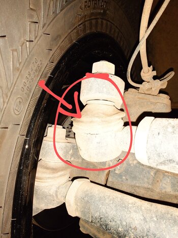

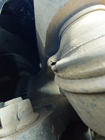

Hallo zusammen, weiß zufällig jemand, ob man die Manschette der Lenkstange Nachbekommt (ohne die ganze Lenkstange kaufen zu müssen) Wenn ja, hat jemand eine Teilenummer? Oder weiß jemand ob auch das auf Garantie läuft?
Ist übrigens auf der Beifahrerseite.
Das ist ein Grund für einen Mangel beim der HU....mit defekter Manschette kommt Dreck und Korrosion in das Kugelgelenk und das ist sicherheitsrelevant.
Sei es drum, das ist ein Kugelkopfgelenk und normalerweise als Ersatzteil zu haben. Du musst die Länge markieren, mit der es in die Stange geschraubt ist, wg. der Lenkeinstellung. Manchmal braucht es auch einen Abzieher, da sich der Konus extrem fest setzen kann.

20.000 km, aber kurz nach drei Wochen Marokko.
Puh! 20.000 km ist ja eine grottenschlechte Haltbarkeit für einen Hersteller der seine Fahrzeuge als "Ultimative Geländewagen in außergewöhnlicher Bauweise, auf ein intensives Fahrerlebnis ausgelegt." bewirbt....
Drei Wochen Marokko hin oder her. Das nennt sich artgerechte Bewegung und sollte nicht im Anschluss an den Trip in der Werkstatt enden..... ?!
Reactions: AWo
Bei mir halten diese Gummis so gut 4-5 Jahre, bei Einsatz in Schlamm und Dreck und als Daily-Driver, da kommen gut 30k-40k KM drauf (mein Wagen hat jetzt 468.000 km auf der Uhr, Td5 halt... :-) ). Bei meiner Frau halten die nochmals länger (am 110er Defender), da er seltener Gelände sieht. Vorne die gehen immer zuerst kaputt, die hinteren (Spurstange) halten nochmals deutlich länger. Wenn die Gummis kaputt sind, geht der Gammel los, das dauert dann auch noch mal eine Weile bzw. bis zu nächsten HU.
View attachment 7913803View attachment 7913804View attachment 7913805

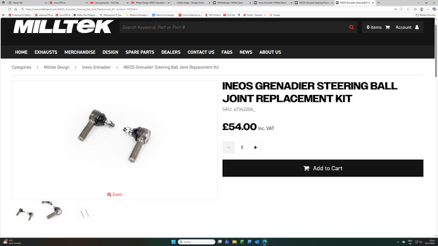

Wird nicht übernommen. Werde sie mir in UK bestellen, da Ineos 600€ für die ganze Stange haben will :-D

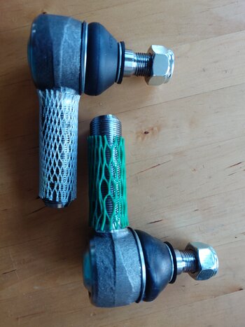

Wenn noch jemand auf ser Suche ist, definitiv bei Millteksport.com Nachfragen! Auch bei den Jungs aus Deutschland. Sie haben mir jetzt einen Satz besorgt. Mega Support und ein tolles Team! Ich kann nur empfehlen!!!
