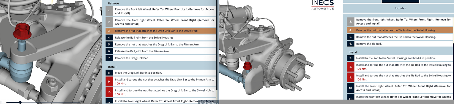

Alle Spurstangenköpfe werden mit 100 Nm angezogen
