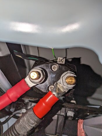

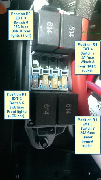

Die Nato-Dose geht grundsätzlich nur bei laufendem Motor (und Getriebe nicht in P entsprechend der Bedingungen aus der Anleitung).
Ich habe es bei meinem Grenny modifiziert, war es leid, immer den Motor anzulassen, um mal kurz Saft aus der Nato-Dose zu haben.
Meinen fest intern verbauten 2 kVA Inverter habe ich gemaess Schematics MY24 verdrahtet, siehe Auszug Seite 40 (INEOS nennt es 2000 W Converter) in der Anlage.
