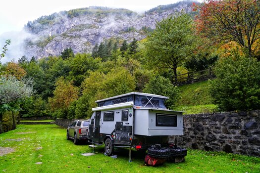

Ich bin ja tatsächlich mit meinem Gibson 460X ziemlich zufrieden. Klar, Anpassungen waren nötig, aber nun bin ich doch sehr autark mit dem guten Stück. Anbei ein paar Bilder hinter meinem Amarok (nicht meinem Grenadier ;-) ) - Ich hoffe, dass das dennoch ok ist
_DSC4630.JPG_DSC4643 (1).JPG20241006_183355169.JPG_DSC4777.JPG_DSC4874.JPG_DSC4633_1.jpg
Rein optisch scheint mir die AHK ca 5cm zu hoch fuer den Haenger.
Aber fuer einen simplen Ein-Achs Anhaenger ist das eh nicht wirklich wichtig.
Wo warst Du mit dem Teil?
Tatsächlich steht er ziemlich gut da, auf der AHK. Tiefer ist Mist, unter anderem wegen der "Schutzfinne" der Handbremse. Da kann man sonst immer nach Kuppen den Spargel anbauen :-D. Das war beim X350 so
Die Bilder stammen tatsächlich aus Spanien, aber er hat auch schon wirklich gute Dienste in Skandinavien geleistet und sich an Orte ziehen lassen, wo ich so ohne weiteres keine "weiße Ware" hingezogen hätte, ohne Angst den den Rahmen vom Hänger zu verziehen. Ein Rahmen aus einem geschlossenen Vierkantprofil mit 160 mm Höhe ist doch etwas Verwindungssteifer als das was andere unter ihrem Wowa haben.
:cool:
Das schöne ist, er ist "relativ" kompakt unterwegs für die Größe, die er bietet, wenn er steht. Und er ist "nur 2,3 m hoch. Und mit 300 AH LiFePo (Umbau), 800 W Solar auf dem Dach (Umbau), chemieloser Verschweißtoilette (Umbau), 200 l Frischwasser (Seire) und 70 l Grauwasser (Serie) ist er wirklich ziemlich autark. _DSC4884.JPG
:cool:
Das schöne ist, er ist "relativ" kompakt unterwegs für die Größe, die er bietet, wenn er steht. Und er ist "nur 2,3 m hoch. Und mit 300 AH LiFePo (Umbau), 800 W Solar auf dem Dach (Umbau), chemieloser Verschweißtoilette (Umbau), 200 l Frischwasser (Seire) und 70 l Grauwasser (Serie) ist er wirklich ziemlich autark. View attachment 7912616
Gefaellt mir gut, Respekt!
Wenn er dann noch 6 hydraulisch ausfahrbare Stuetzen haette und eine Alde Fussbodenheizung, dann waere er perfekt :)
Wir sind mit der Bucci Weissware (2t) meistens nur Richtung Sueden unterwegs (franz. Atlantikueste, Hoehe Bordeaux) und haben immer den gleichen Platz in der Nebensaison mit festem Strom-, Frisch- und Grauwasseranschluss.
Ich habe eine Adapterplatte montiert, bin zufrieden mit den ueblichen Furchen, wenn man steilen Off Road macht.

Wenn ihr eh immer gleich steht ist das ja auch ok. Aber bei uns, muss er halt überall mit durch. Lange an einem Ort ist nicht. In der Regel haben wir bei unseren "Stellplätzen" weder Strom noch Wasser, da wir möglichst weit abseits von Menschen sind. Sowohl mit dem Wohni, als auch wenn es Solo mit dem Grenni los geht.
