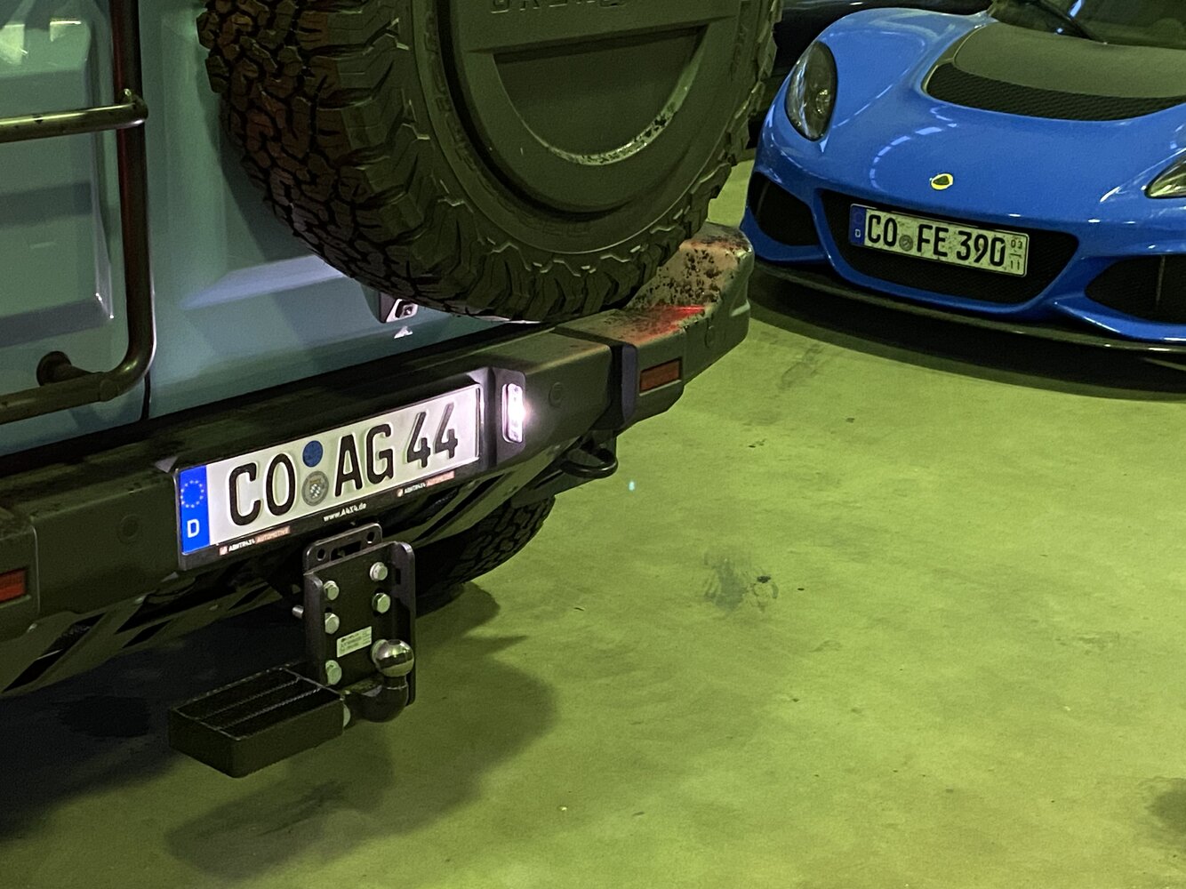

View attachment 7829491so sieht das mit Adapterplatte aus, tief genug für einen Brian James Race Shuttle

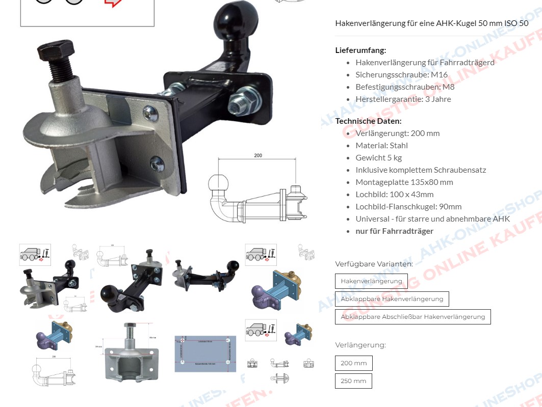

Meine Frage hier - knapp ot ...
Hat jemand eine Verlängerung für den Fahrradträger im Einsatz?
200 mmm oder 250 mm?
So was meine ich ...
Hallo Acki. Ich habe die Variante mit 250mm im Einsatz. Funktioniert gut. Bitte darauf achten: Wer einen aktuellen Thule Fahrradträger (Easy Fold XT oder Velo Space XT) benutzten will, muss die Variante mit der Anschraubplatte mit Kugelkopf für Antischlingerkupplung ALKO wählen. Ich hatte erst die normale Kugel. Hier passt aber die Thule Klemmung nicht drauf!

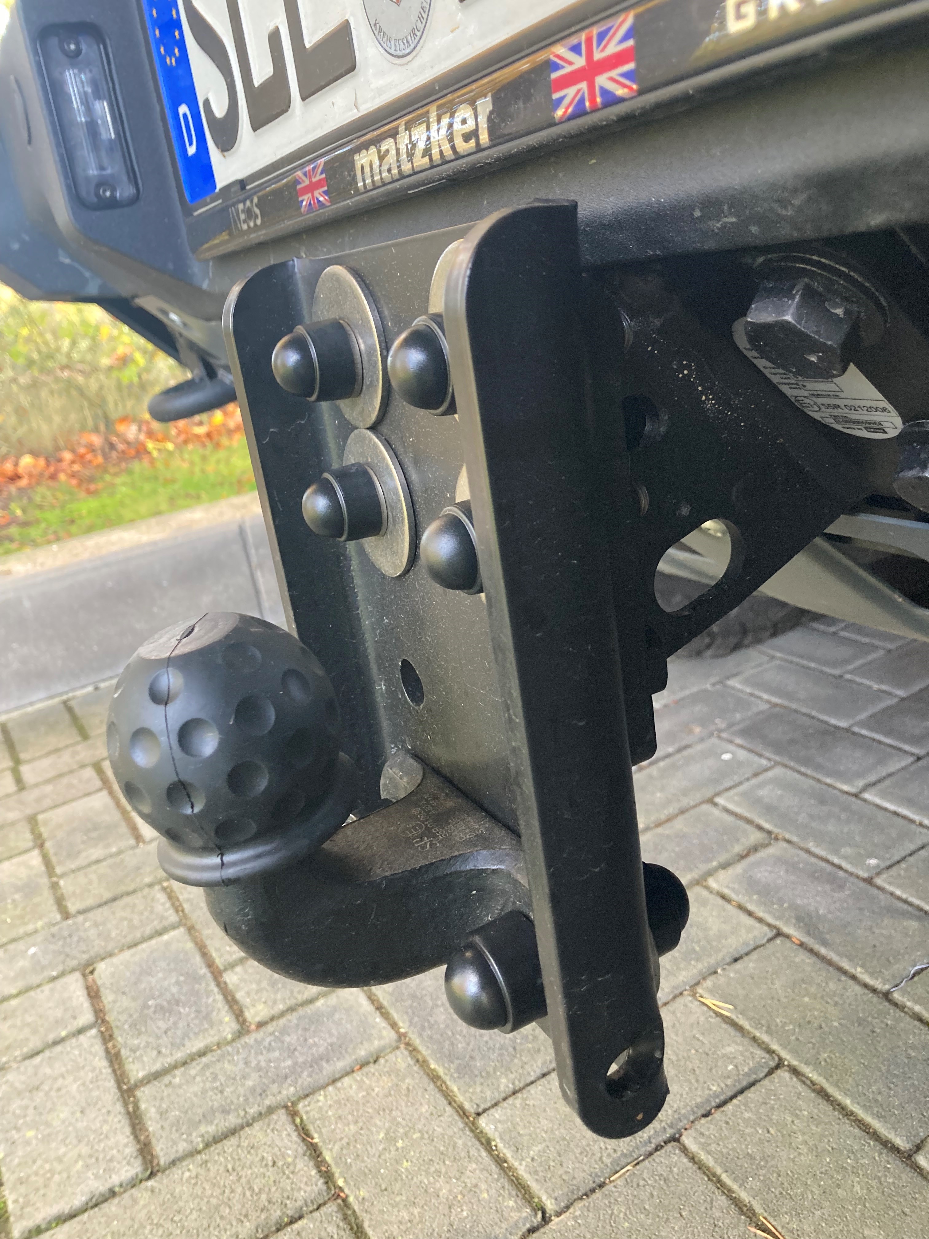

Ja richtig fuer eine entsprechend niedrige Positionierung der Adapterplatte bzw. der AHK.
Ich habe die Adapterplatte mit 4x M12 (45mm Laenge mit Unterlegscheiben, alles V2A) befestigt und komme fuer meinen Buccaneer WoWa (Tandem, 2.000 kg Gewicht, 150 kg Stuetzlast) auf 430mm Hoehe (noch nicht eingefedert/ohne Stuetzlast, in der Mitte der Kugel gemessen, also im gruenen Bereich 430 ± 35 mm).
Das ist optimal fuer den Buccaneer Barracuda.
Die Kupplung ist an der Adapterplatte mit 2x M16 (45mm Laenge, 2 Muttern und Unterlegscheiben, alles V2A) angeschraubt.
Natuerlich alles mit Plastikschutzkappen und Kugelschutzkappe versehen.
Es lohnt sich auf jeden Fall eine universelle Adapterplatte zu holen, um flexibel zu bleiben. Das wurde auch von ahk-onlineshop.eu so empfohlen.
