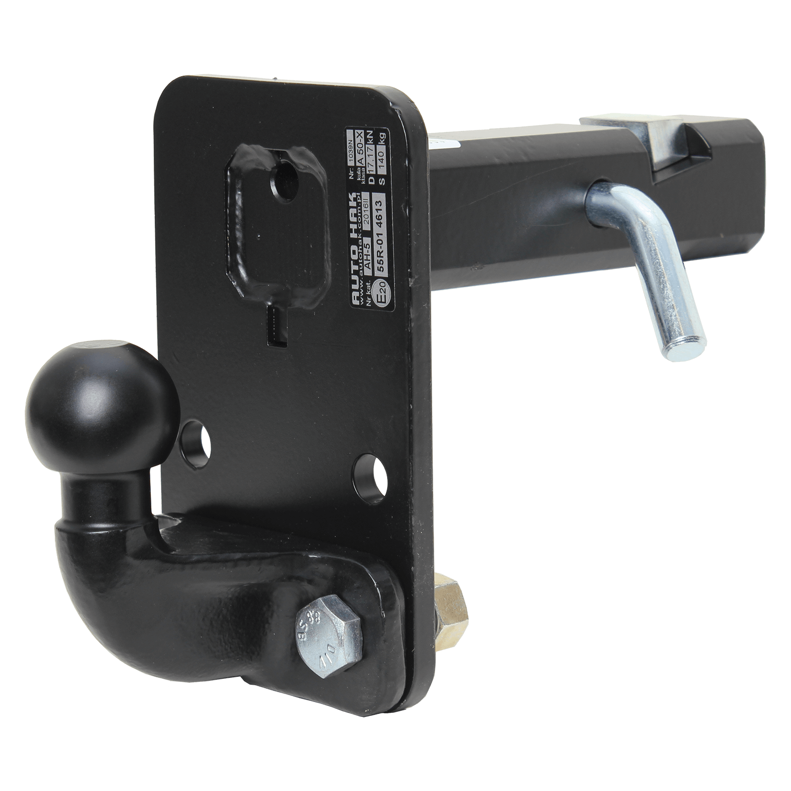

Wie gesagt, bei Amazon gibts einige als einschub in unterschiedlichen Höhen, angeblich mit E Prüfzeichen und zugelassen.
ich werd mal meinen Hänger testen inwieweit der „schief“ hängt und dann dementsprechend was bestellen.
Das ist super, die Option hab ich auch noch im Auge. Berichte dann mal bitte.
Verstehe hier nicht so ganz das Problem… wenn die Kugel zu hoch für den Anhänger ist einfach einen niedrigeren Einschub besorgen. 🤷‍♂️ So wie Hannes es vor hat.
Es gibt auch Einschübe die 2 oder 3 Positionen haben, dann kann man das später auch noch anpassen, wenn man den Wagen mal Höherlegen oder mit größeren Reifen ausstatten sollte 😉
Sowas meine ich:
ja, sowas in der Art.
jetzt noch Was finden mit stützlast!
Klar mit der festen tieferen AHK zieht man Furchen.
da gibt es auch das Rockinger Vario System. Wie man die Belasten kann weiß ich noch nicht aber sieht zumindest interessant aus
