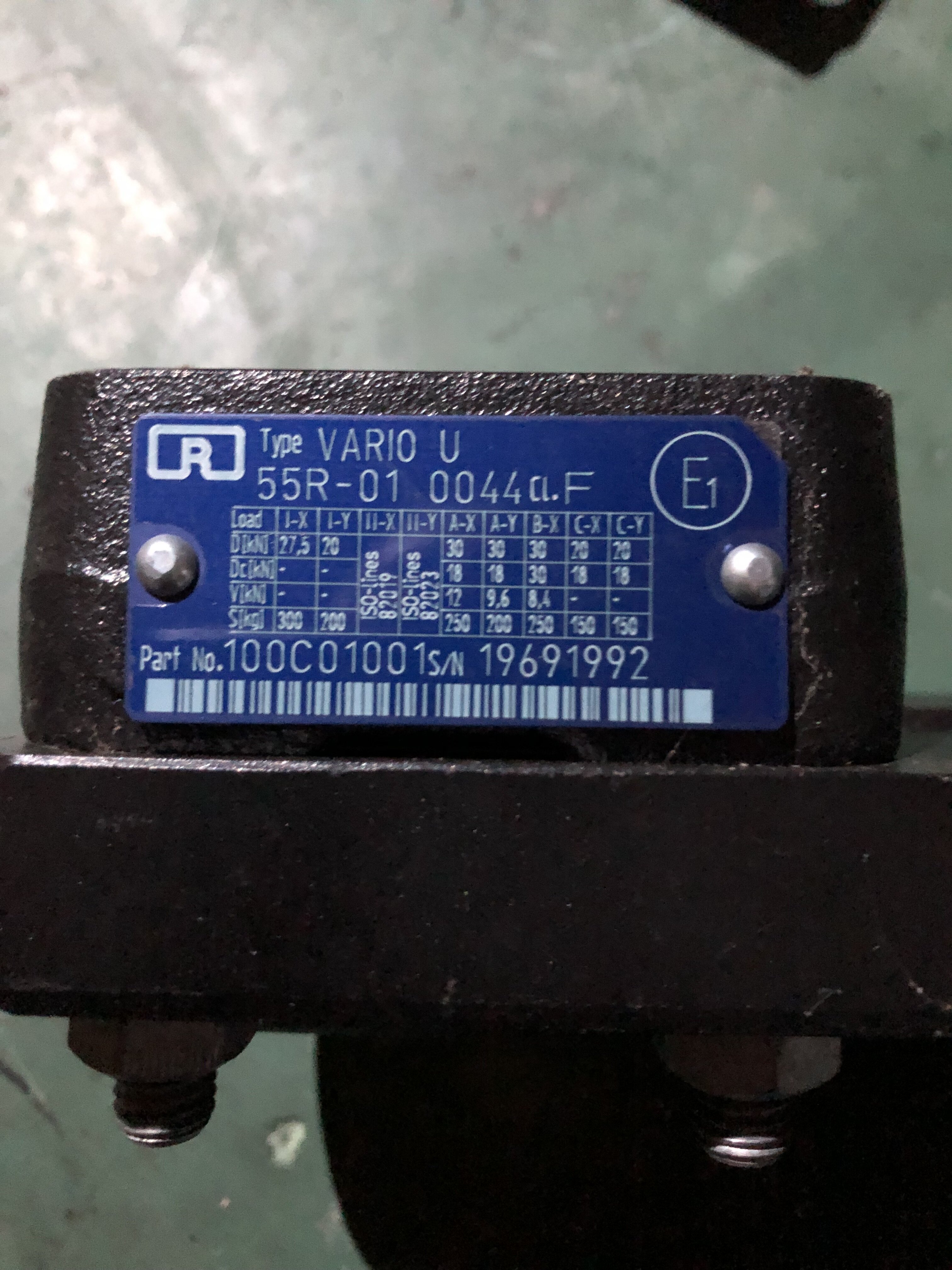

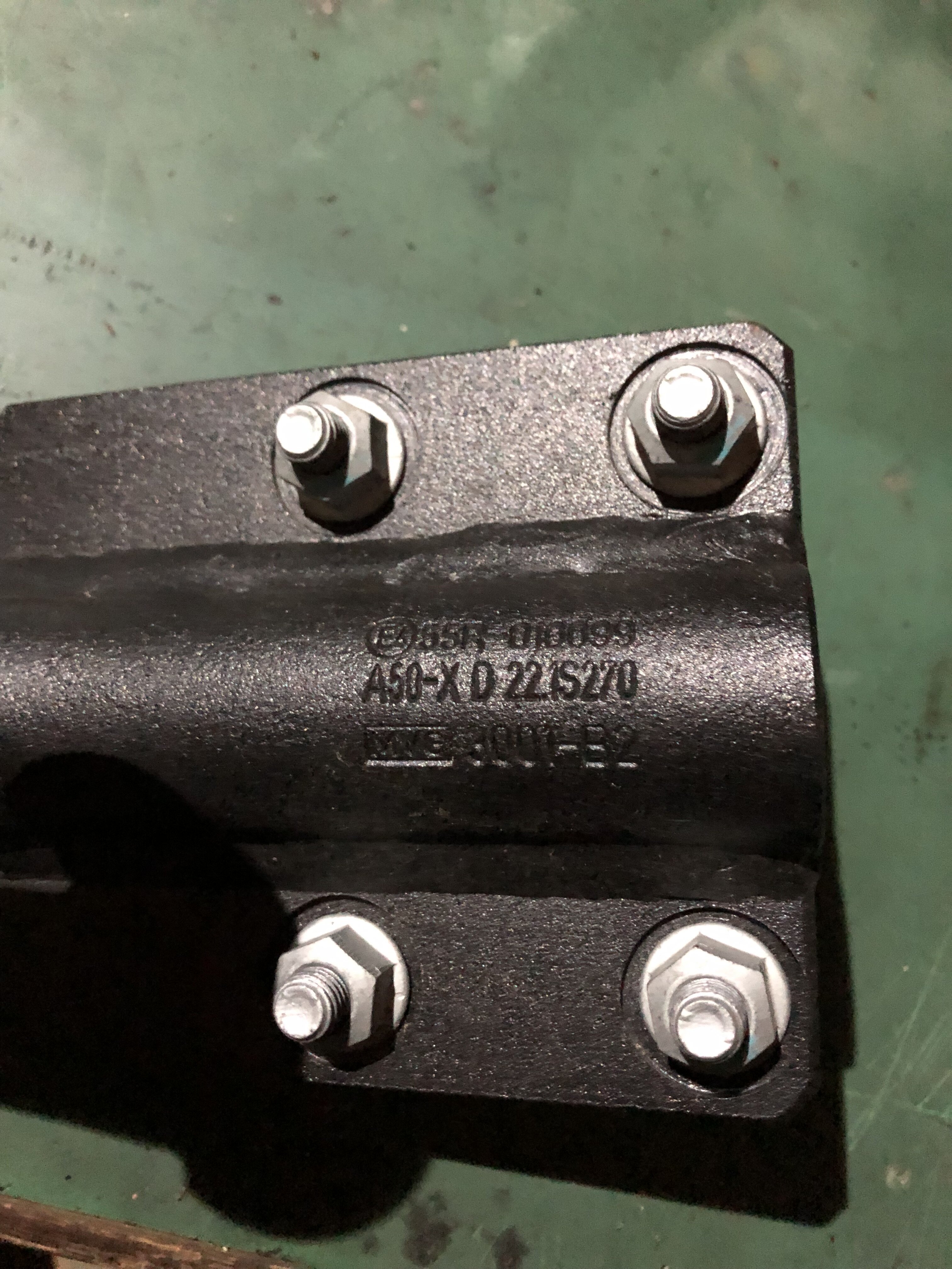

Ich hab das Rockinger Varioblock System. Dadurch reduziert sich wohl die Stützlast auf 200kg. Ist für mich ne saubere EU geprüfte Sache.

Hallo TD5-90
Hat alles ne E-Nummer und habe es nicht eintragen lassen.
Die Stützlast verringert sich dadurch auf 200kg. Papiere gibts Internet.
Hier mal Bilder
Gruß Jörk

Hallo TD5-90
Hier mal Bilder
Gruß Jörk
