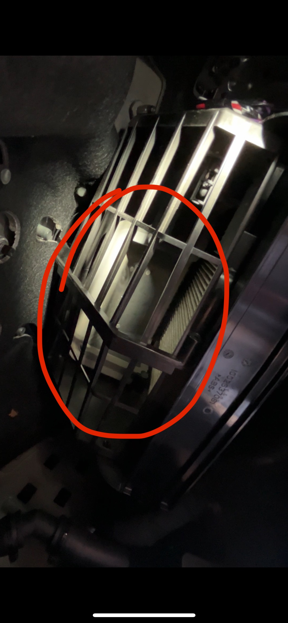

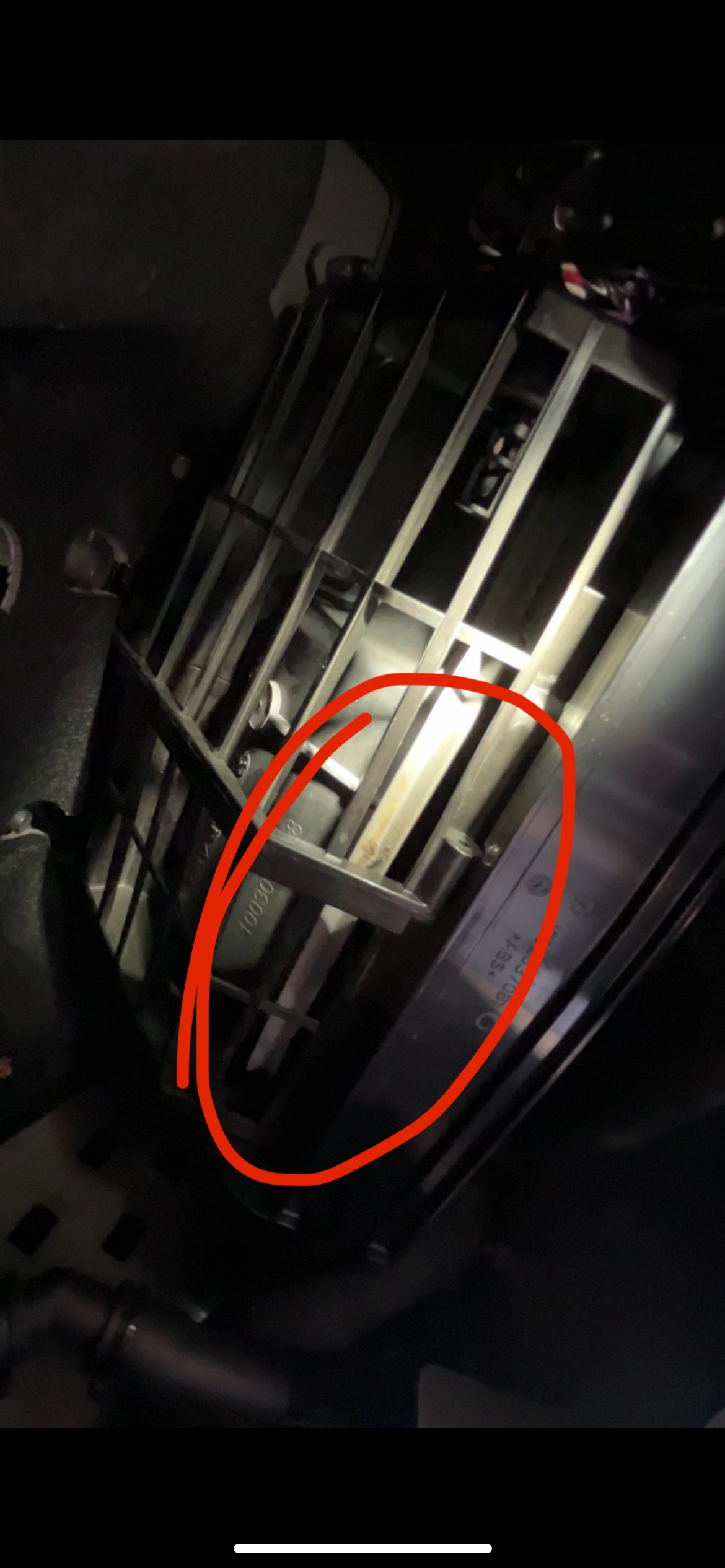

Jetzt haben wir eine mögliche Ursache für unseren eiskalten Fußraum vom Beifahrer gefunden. Die Umluftklappe ist nicht komplett geschlossen. Die kann man manuell mit der Hand zu drücken, dann bläst keine Eiskalte Luft in den Fußraum.
Da schreibe ich ein Ticket an Ineos und an den Händler. Dieser war nämlich der Meinung, er hätte alles repariert.
Das Tropfen von der Klimaanlage auf der Fahrerseite wurde mithilfe einer neuen Dichtung gelöst.
Sollte ich neue Infos haben, lasse ich euch davon wissen!
Ich habe euch mal die Klappe angehängt, die unter der Armatur des Beifahrers ist. Ich hoffe, man kann den geöffneten und den halb geschlossenen Zustand einigermaßen erkennen. Beim geöffneten sieht man den Innenraumfilter ganz gut..
Grüße
