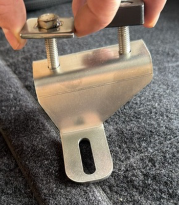

Also.....ich habe es noch nicht montiert, aber mein Plan ist inzwischen folgender:
Blacksheep bietet einen Adapter; die Verbindung zwischen Zelt und Adapter möchte ich mit dem Befestigungsset 1.0 von iKamper machen. Das Festziehen der Schrauben könnte ein Gefummel werden, soll aber möglich sein.....@chrsbe: Das direkte Verschrauben durch den Boden habe ich mir auch schon überlegt. Hast du damit gute Erfahrungen?

Ich habe ein James Baroud Zelt und habe nur damit Erfahrung. Die Bodenplatte bei dem Zelt ist als Multiplexplatte stabil ausgeführt. Die C-Schiene, die für die Originalmontage gedacht ist, ist mit Torbandschrauben durch die Platte geschraubt. Ich habe Senkkopfschrauben verwendet, da ich ja von oben festschrauben muss. Meine Befestigung ist der Serie sehr ähnlich, weshalb ich mir bezüglich Festigkeit keine Sorgen mache. Ins Bohrloch habe ich ein bisschen Lack gepinselt, damit Feuchtigkeit keinen Schaden anrichten kann. Das funktioniert jetzt seit ein paar Jahren völlig problemlos. Neben der einfachen Montage war für mich die viel geringere Bauhöhe ein Kriterium.
