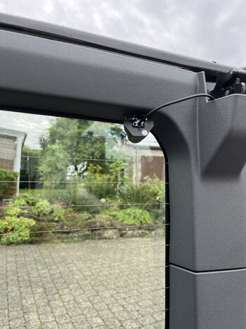

Immer innen da die Wolfbox Heckkamera keine IP Prüfung hat. Sie also geprüft nicht Wasserfest. Und oben montiert. Die Kamera soll ja das Bild des Rückspiegels wiederspiegeln. Sprich sie sollte auch in etwa auf Höhe des Rückspiegels sitzen um ein möglichst realistisches Bild zu zeigen.
So sieht’s bei mir aus. Das sie schräg ist ist dem geschuldet dass ich somit im Rückspiegel die Fahrbahn links wie rechts gleich habe.
