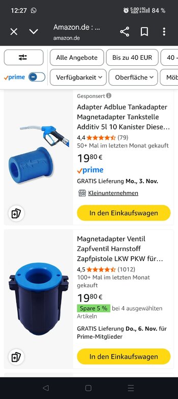

Schau mal bei Amazon. Mit den Adaptern kann man von der Zapfpistole sowohl in den Kanister als auch in den Ineos direkt hinein tanken.
Nur Vorsicht: die Zapfpistole stoppt bei voll meistens nicht mehr von alleine. Es läuft dann über.
