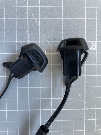

Das sind die Drecksdinger. Wurden bei mir nach einem Jahr getauscht - nicht auf Garantie! Eine war wohl mittlerweile etwas verstopft, die andere sprühte sonstwohin. Reparieren oder verstellen war nicht möglich, sprach der Mechaniker meines Vertrauens.
Aber entscheidend war letztlich, dass da jemand schon vor der Auslieferung des Autos mit irgendeinem Klebezeugs versucht hatte, die Teile etwas zu dressieren. Das könne man Ineos nicht als Garantiefall vorlegen. Na ja, ich habe dann zähneknirschend fast 140€ bezahlt.
Ich entsinne mich,dass bei mir auch eine Düse mit Kleber irgendwie festgemacht worden ist. Ich konnte sie auf Garantie wechseln lassen. Das Innenteil aus Metall fehlte komplett. Aber warum die Rechte Seite so vermurkst eingeklebt worden ist, ist mir ein Rätsel.
