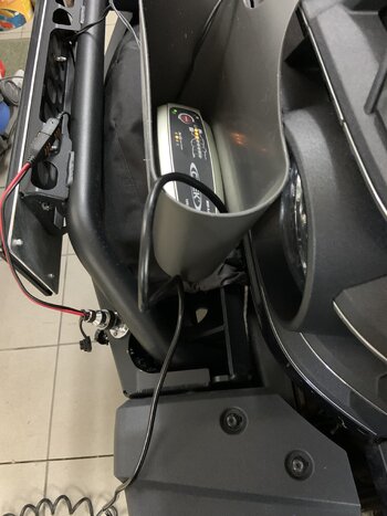

Auch ich habe das Problem, dass sich die Starterbatterie meines Grenadiers ( 06/23 ) bei längerer Standzeit langsam entlädt. Zum Glück kann ich das Fahrzeug in der eigenen Garage von vorne aufladen.

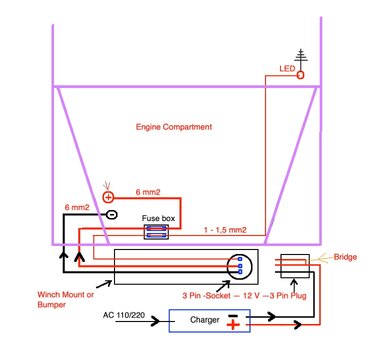

Anfänglich habe ich dazu ein CTEK MXS 5.0 Ladegerät benutzt. Der Anschluss des Ladegerätes erfolgt über ein dauerhaft installiertes Ösen-Adapterkabel über den dicken Pluspol vorne rechts im Motorraum.
Als Minuspol habe ich eine direkt daneben befindliche Karosserieverschraubung benutzt.
Beim Ladevorgang befindet sich das Ladegerät außerhalb auf der Stoßstange. Motorhaube und Fahrzeug sind verschlossen.

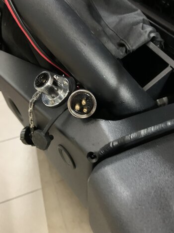

Da ich es als lästig empfand jedesmal beim Anschluss und beim Abnehmen des Ladegerätes die Motorhaube öffnen zu müssen, habe ich mir außen auf meiner Windenhalterung eine 12 Volt Steckdose montiert.

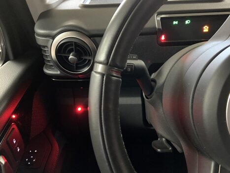

Damit ich nicht aus Versehen mit angeschlossenem Ladegerät rückwärts aus der Garage fahre, sind Steckdose und Stecker dreipolig. Über eine Brücke im Stecker bekommt eine LED unterhalb des Lenkrades bei eingestecktem Stecker Spannung und warnt eindringlich.
Mittlerweile habe ich von CTEK MXS 5 auf ein Bosch C 80 Li aufgerüstet. Damit geht das Laden deutlich schneller.
Außerdem habe ich neuerdings an beide Batterien je einen intAct Batteriewächter angeschlossen, mit dem ich auch bei verschlossenem Fahrzeug von außen den Zustand der beiden Batterien überprüfen kann.
