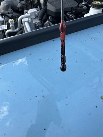

Ich habe vorgestern, nachdem die ölmessung OK für on und offroad gezeigt hat, den peilstab gezogen.
Vielleicht ein bischen zu schnell, und ein wenig nach rechts geneigt.
Trotzdem halbvoll.
