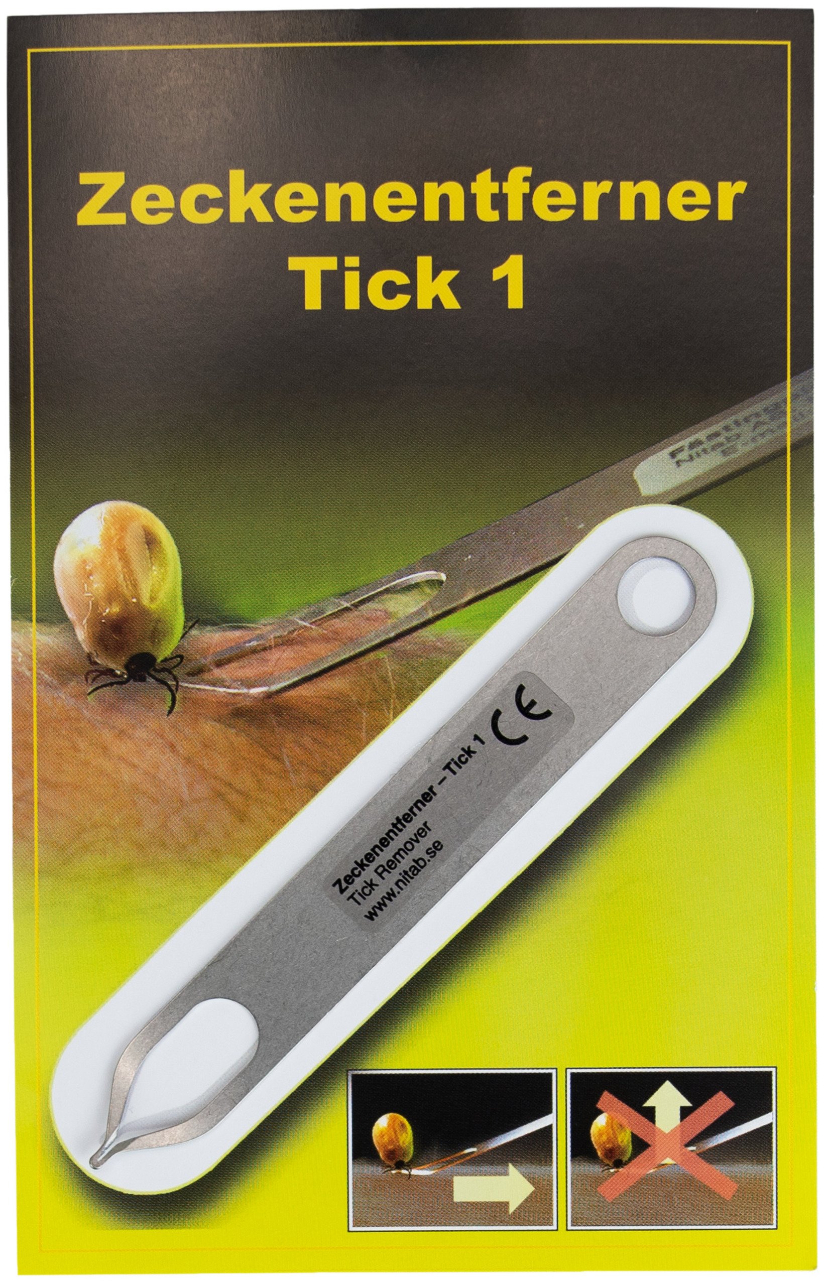

hier das beste Produkt von Grube!
(Das soll aber nicht die anderen Produkte herabwürdigen oder bedeuten, dass es die nicht auch bei anderen Händlern gibt.)

Das kann ich absolut unterschreiben. Ich habe alles ausprobiert. Tick1 ist mit Abstand das beste Tool gegen die Biester. Einen habe ich abgesägt, rundgefeilt, durchgebohrt und für immer an meinem Schlüsselbund.

Ach, Zecken - die Geißel aller Outdoor-Leute, besonders hier im schottischen Hochland. Abgesehen von einem Zeckenentferner, bei dem es dann meist schon zu spät ist, habe ich einen Freund in Deutschland, der mich freundlicherweise mit dieser Salbe versorgt. Sie ist sehr wirksam und kostet weniger als 20 €, und eine kleine Menge reicht sehr lange. Anders kann ich sie hier im Vereinigten Königreich nicht bekommen, und sie ist nicht einmal auf Rezept in unseren Apotheken erhältlich.
