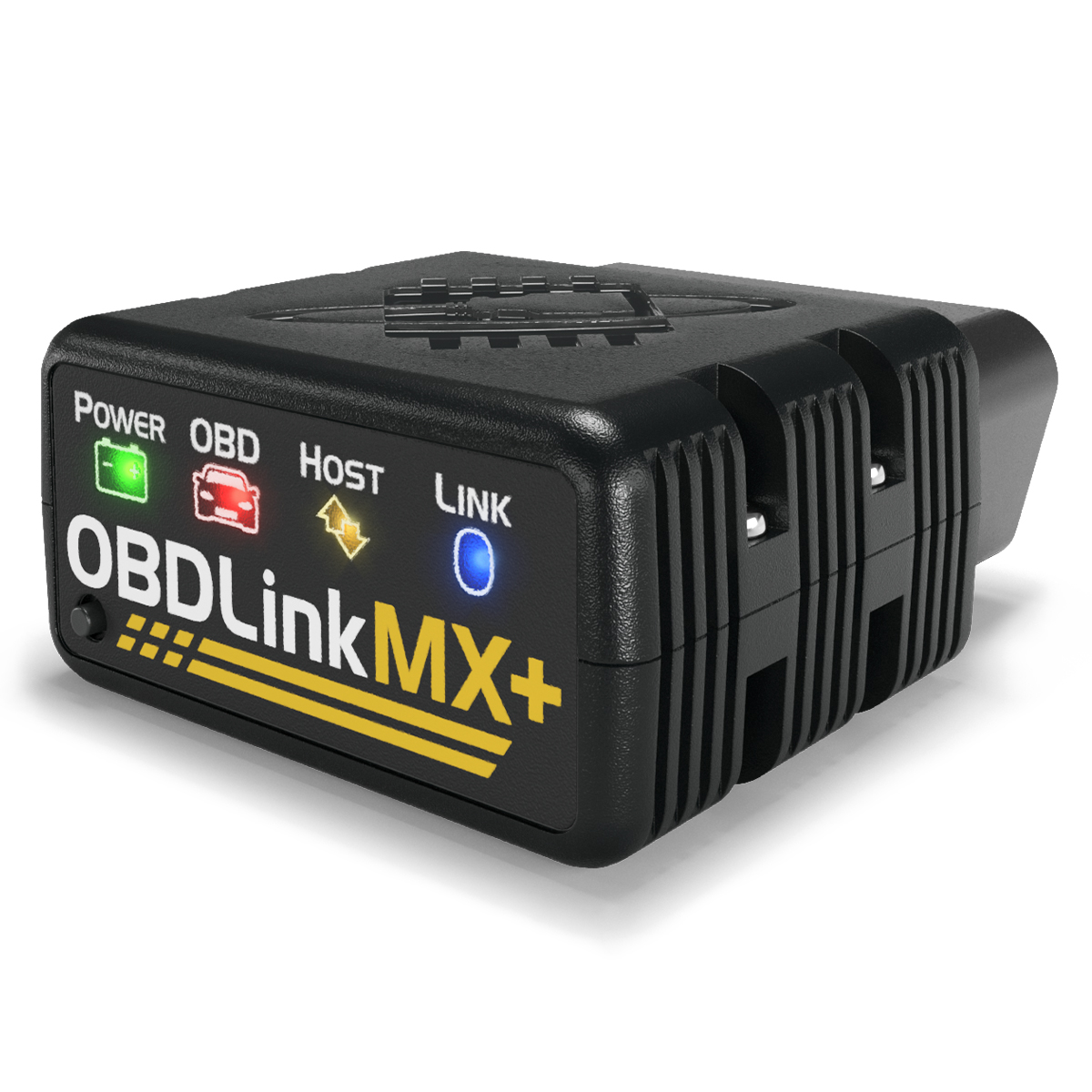

Ja, es gibt grundlegenden Zugang per OBD Schnittstelle. Ich habe schon ein paar Fehler sehen & löschen können mit diesem Teil:
(auch in DEU erhältlich)
Aber vielleicht zunächst keine Anschaffung. Dies hört sich doch interessant an:
"...Lynn is currently speaking to aftermarket suppliers of scan tools like AUTEL..."
