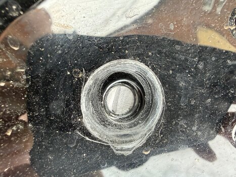

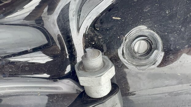

Anscheinend hat es mein heute aufgetretenes Problem noch nicht gegeben, zumindest wurde ich nicht fündig. Beim Öffnen der großen Hecktür ist die Hydraulikstange an ihrer Befestigung an der Tür abgebrochen. Wir hatten in Schweden ein paar Tage minus 8 Grad und das Auto stand draußen. Eher unwahrscheinlich, dass die Kälte den Bruch verursacht. Materialermüdung ist wohl wahrscheinlicher. Bin gespannt was die Werkstatt dazu sagt. Ich stelle morgen mal ein Foto ein.
Hier das zugehörige Foto
Das sieht "abgedreht" aus.
Klassischer Ermüdungsbruch.
Jedes Mal etwas weitergerissen (feine Rillen) und zum Schluss ein Gewaltbruch.
Typisch für hochfeste Stähle. Ein Federbruch sieht genauso aus.
Vielen Dank für diese Beurteilung. Bin ich damit wirklich der Einzige? So gewalttätig gehe ich mit dem Auto gar nicht um
Kurzes Update: Der Schaden ist behoben, der defekte Kugelkopf ausgebohrt und die Teleskopstange neu befestigt. Bei der Gelegenheit hat der Wagen gleich eine Webasto Standheizung bekommen.

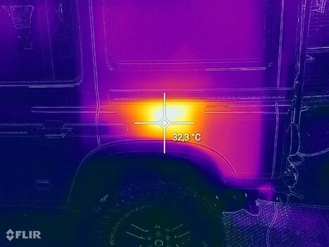

Ist leider alles ein wenig verbauter, als in nem Defender... Man hat echt zu tun, dass Luftführung, Abgas, Ansteuerung irgendwo gescheit unter kommen. Als Offroader will man die Hzg ja vielleicht nicht im Schlamm am Unterboden haben, dadurch muss die in den Innenraum, die Abgase aber wieder sicher raus und zwar so, dass die Karosse trotzdem dicht bleibt bis Wat-Tiefe... Und dann soll die ganze Hitze sich ja nicht stauen, was bei dem engen Bauraum echt ein Problem ist. Lösbar, aber...
