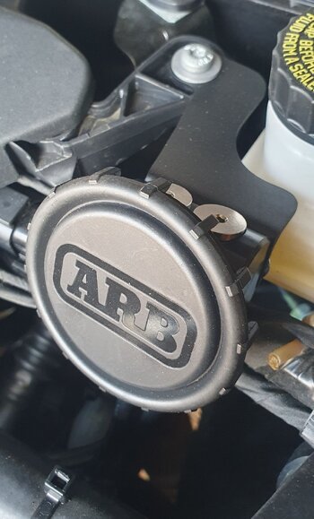

Ich hab inzwischen die Entlüftung von ARB drin.
