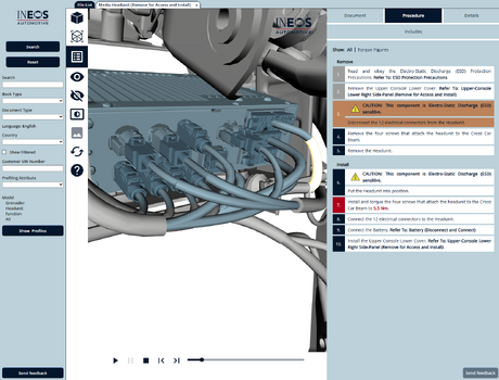

Möchte hier noch kurz meine Erfahrung teilen:
Hatte sehr schlechten Radioempfang, also nahezu kein Sender gefunden.
Nach dem entfernen des Lacks an den 2 Massepunkten war er schon deutlich besser. Aber immernoch mit sehr vielen Unterbrechungen.
Anschließend habe ich noch etwas leitpaste dran und nun ist der Empfang einigermaßen ok, aber lange nicht so gut wie bei meinem Skoda.
