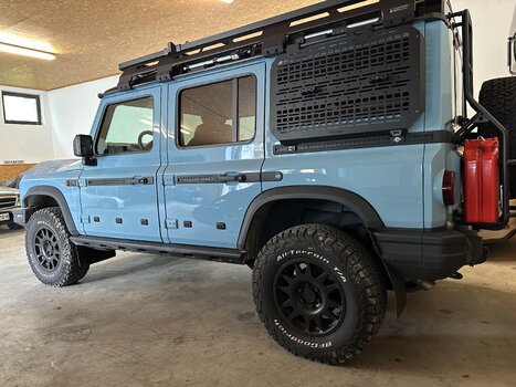

Gerade von einer Offroad-Tour zurück war das Fehlen von Bodenfreiheit das einzige Problem. Es muss unbedingt was passieren!
285/70-17 mit +30mm-Federn soll TÜV-möglich sein. Hat irgendwer noch ein paar Millimeter mehr montiert? 295er? 40-50mm-Federn? Mit TÜV? Oder ist 285770 die Grenze?

Ich lasse Mitte Mai umbauen, kostet 1055,- für Eibach-Federn inkl. Einbau. Der Grenny ist definitiv zu niedrig. Das Auspuff-Endrohr hinten rechts ist zerknautsch, der Spritzlappen zerknüllt. Recht oft Bodenkontakt. Nichts kaputtgegangen, aber entspannt fahren ist anders.
Ich montiere dann 285/70-17er Reifen auf Delta-Felgen, auch da würde ich noch größere wählen wenn möglich. Und Schutzplatten von SPP.
Getriebe und Untersetzung sind perfekt, der geile Motor und die Sperren erlauben wirklich schon so sehr viel, das Limit ist die Bodenfreiheit.

Alternativ müsste auch 255-80-17 gehen. Bringt 2cm Höhe und geht nicht so in die Breite.
Und das Eibach Pro-liftkit was 3-4 cm bringt kostet aktuell 449€ inclusive Versand. Wenn dann die Werkstatt 500 für den Einbau berechnet finde ich das happig.

Ich habe für die Federn, Einbau und TÜV Abnahme hier in München ca 1.000 € bezahlt.
Sind dann noch 285./70/17 montiert und SPP Schutzplatten.
Funktioniert im Gelände sehr gut 👍
