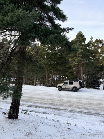

Bonjour à tous, mon grenadier est capricieux depuis quelques jours et me voilà à nouveau bloqué avec le ventilateur de refroidissement qui se déclenche dès le déverrouillage des portes. Ceci entraîne des messages d’erreur divers et variés et empêche le démarrage du véhicule l’un d’entre vous a déjà eu ce type de problème ? J’attends l’assistance que doit envoyer Ineos, mais je suis sceptique car je suis dans une petite station de ski enneigée
Si quelqu’un a une manipulation je suis preneur. Merci
… après avoir passé 30 minutes au téléphone avec assistance Ineos personne n’est venu me dépanner au Mont Serein dans le mont Ventoux. Le dépanneur local qui vient habituellement (que j’ai contacté directement) m’a confirmé avoir refusé la demande d’ineos.
Bref et heureusement la voiture redémarre comme par magie sans rien y comprendre, à suivre. Demain je dépose mon véhicule chez le concessionnaire et j’ai une contre expertise organisée le 11 février pour tenter de comprendre ce qu’il se passe sur ma voiture. À suivre …
