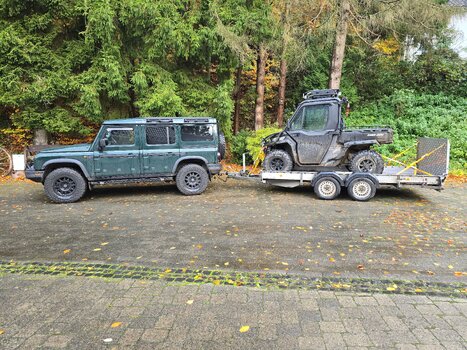

Hier leider nur von Weitem zu sehen,
Durch Fahrwerk und große Räder war der Kugelkopf 10 cm zu hoch.
Grüße der Sauerländer
