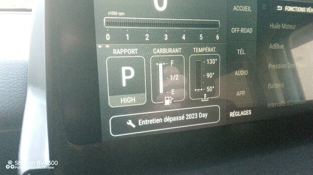

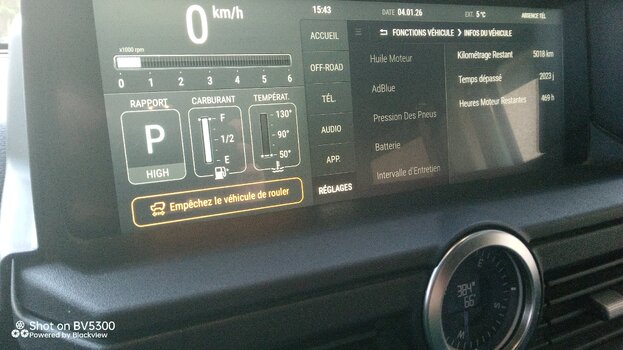

Bonjour,
Je vous présente mes meilleurs vœux et de belles randonnées avec vos grenadiers..
Le mien a eu un faux départ 2026.
Je vous explique en 2 mots.

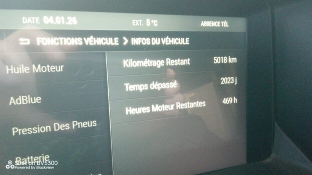

Le véhicule est resté 1 semaine sans bouger et aujourd'hui alors que je voulais le déplacer dans le terrain, j'ai eu une alerte Entretien dépassé 2023J et sur infos du véhicule "Temps dépassé 2023J."
En voulant reculer le véhicule s'est immobilisé en passant sur P et un message d'alerte est apparu "Empêcher le véhicule de rouler".
Je suis resté bloqué pendant 10 min.
j'ai pu après plusieurs tentatives, le déplacer sur 10 M.
Autant vous dire que je n'y touche plus.
Pour moi, j'ai encore de la marge pour l'entretien, il est prévu en juin.
J'ai contacté la concession je ferais le point avec eux lundi...
Si quelqu'un a des idées?
L'année commence mal mais il y a plus grave...

C'est très étrange, car tu es le premier qui dit que son véhicule ne veut plus rouler! Par contre un tas de "Grenadiers" de par le monde à la même erreur: entretien dépassé depuis des milliers de jours, mais parviennent à rouler.
Ineos à même publié sur FaceBook qu'ils sont conscients du "bug" et qu'ils vont le résoudre au plus vite.
Moi je n'ai pas le "bug".

Plusieurs problèmes ici. Je passe sur le bug de la nouvelle année, documenté sur ce forum.
Le “Empecher le véhicule de rouler” ça m’arrive quand la porte conducteur est mal fermée: le message porte ouverte peut être caché par un autre message d’erreur (comme celui du bug Temps dépassé).
Rien de grave en somme.

Ah en effet, je n'y avais pas pensé le coup de la porte...Merci a toi Major B je vais regarder cela ce soir.
Pour le bug en effet rien de grave si cela ne m empêche pas de rouler avec d autres pannes cachées.
Je te remercie pour le partage je te tiens au courant, bonne journée

Un grand merci Major!!, le problème est résolu porte conducteur mal fermée et ceinture non attachée. Je suis resté focalisé sur l'entretien dépassé.
